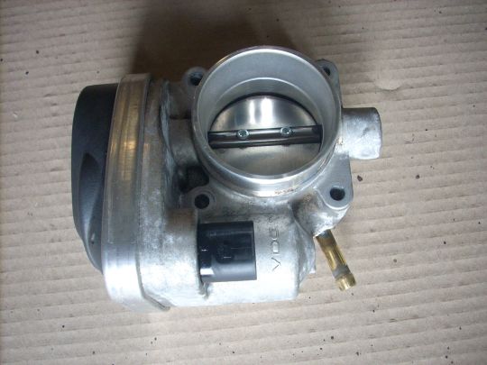

вот, похоже на БЭЭМВЭШНУЮ:
http://euroauto.ru/?option=com_retaillist&task=parts∂=13423&firm=Mini&model=893&group=13&used=1
та вывода под вакум нету
post-6395-037471600 1285840961_thumb.jpg post-6395-048033200 1285840977_thumb.jpg
1 мини 2 бмв
а что за сопун на фото тогда?
вакуум можно и заколхозить...

По бальшому секрету-у Ботинка была
хочется посмотреть поближе ??
пожалуйста - УВЕЛИЧЕННАЯ ДРОССЕЛЬНАЯ ЗАСЛОНКА ОТ GTT
Куплена у Rolanda, год назад.
По виду, взята новая деталь (или отмыта старая) и аккуратно расточена - очень качественно исполнение как и все девайсы что я у них купил
А по увеличенному воздуху и давлению, чтоб не возникало избытка был установлен специальный перепускной клапан, по японски звучит так - Valve Bypass
