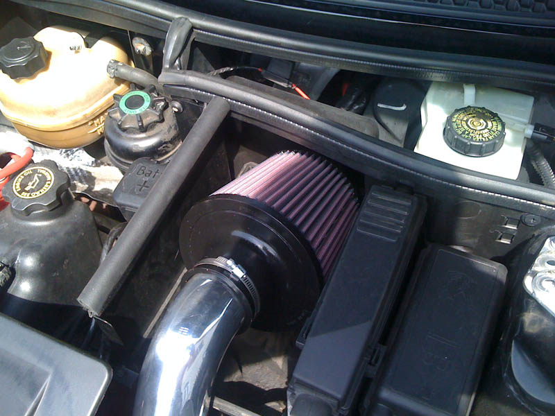

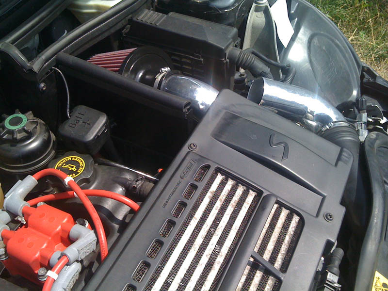

MaxiMax Опубликовано July 30, 2009 Жалоба Share Опубликовано July 30, 2009 Вот такая вот штуковина у меня стоит. Делалась с рядом других доработок, так что сказать, что оно добавило я не очень могу, но показалось, что именно после его замены машина начала как-то полегче разгоняться при скоростях 130-140 и выше. Ессно, на оборотах 5.5+ K&N Typhoon Цитата Ссылка на комментарий Поделиться на другие сайты More sharing options...
coolcat Опубликовано July 30, 2009 Жалоба Share Опубликовано July 30, 2009 Вот такая вот штуковина у меня стоит. Делалась с рядом других доработок, так что сказать, что оно добавило я не очень могу, но показалось, что именно после его замены машина начала как-то полегче разгоняться при скоростях 130-140 и выше. Ессно, на оборотах 5.5+K&N Typhoon канечно за 140км/ч легче стало, ибо есть сильное подозрение, что все остальное время эта штуковина глотает горячий воздух из подкапотного пространства, что никак не способствует росту мощности компрессорного мотора :P офф конечно, но все же, а кроме крышки-проводов что еще делалось, если не секрет? Цитата Ссылка на комментарий Поделиться на другие сайты More sharing options...

MaxiMax Опубликовано July 30, 2009 Жалоба Share Опубликовано July 30, 2009 канечно за 140км/ч легче стало, ибо есть сильное подозрение, что все остальное время эта штуковина глотает горячий воздух из подкапотного пространства, что никак не способствует росту мощности компрессорного мотора :P офф конечно, но все же, а кроме крышки-проводов что еще делалось, если не секрет? ну как сказать... там жеж специальная дополнительная стенка стоит, которая по идее отгораживает впуск от выпуска. Упирается четко в капот - должно работать. Плюс на первой фоте видна подающая труба, которая из штатного заборника дует на конус. Ну такое... я его 1.5тыка, как поставил, пока ездим так, дальше будем смотреть, откуда еще можно воздух взять. По остальным доделкам - секрета нет, вот по линке есть полное описалово. http://www.mini.org.ua/forum/index.php?topic=2161.0 Плюс еще едет кулер GRS Motorsport, шкив распредвала люминявый. Чипа нет, и чего с ним делать, я пока не понимаю. Цитата Ссылка на комментарий Поделиться на другие сайты More sharing options...
coolcat Опубликовано July 30, 2009 Жалоба Share Опубликовано July 30, 2009 ну как сказать... там жеж специальная дополнительная стенка стоит, которая по идее отгораживает впуск от выпуска. Упирается четко в капот - должно работать. Плюс на первой фоте видна подающая труба, которая из штатного заборника дует на конус. Ну такое... я его 1.5тыка, как поставил, пока ездим так, дальше будем смотреть, откуда еще можно воздух взять.По остальным доделкам - секрета нет, вот по линке есть полное описалово. http://www.mini.org.ua/forum/index.php?topic=2161.0 Плюс еще едет кулер GRS Motorsport, шкив распредвала люминявый. Чипа нет, и чего с ним делать, я пока не понимаю. верной дорогой идете, товарищ! :D про мозги у нас на форуме были варианты - после всего установленного на вашу машинку - имхо маст хев. но вот про впуск ... боковая стенка то да, а вот фронтальная? труба из штатной дырки конечно хорошо, но не CAI это ... не говорю, что совсем ничего не дает такая конструкция, но ведь можно снять больше Цитата Ссылка на комментарий Поделиться на другие сайты More sharing options...
