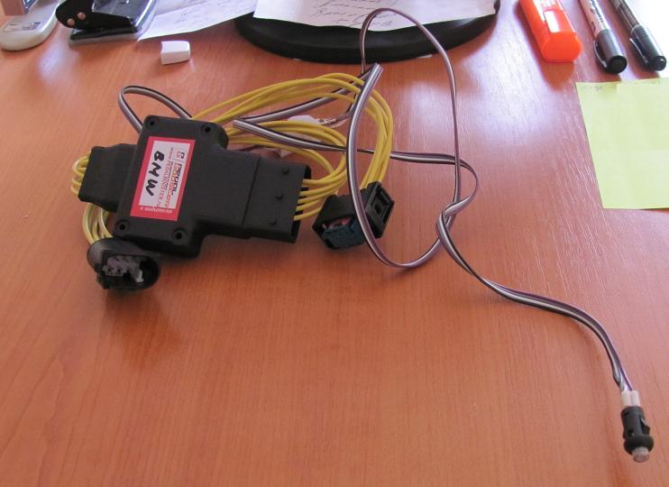

RoNN Опубликовано February 21, 2011 Жалоба Share Опубликовано February 21, 2011 Здесь тоже бустер для есть http://www.pedalbooster.ru/prices сегодня получил это "чудо" Если свободное время и теплая погода поспособствуют, поставлю этот девайс в машину к выходным. Цитата Ссылка на комментарий Поделиться на другие сайты More sharing options...
Stranger Опубликовано February 21, 2011 Жалоба Share Опубликовано February 21, 2011 Если свободное время и теплая погода поспособствуют, поставлю этот девайс в машину к выходным. Весьма интересно услышать о впечатлениях. Еще лучше - если удастся поездить по какой-нибудь трассе и сравнить реальное время заездов с бустером и без. Цитата Ссылка на комментарий Поделиться на другие сайты More sharing options...
