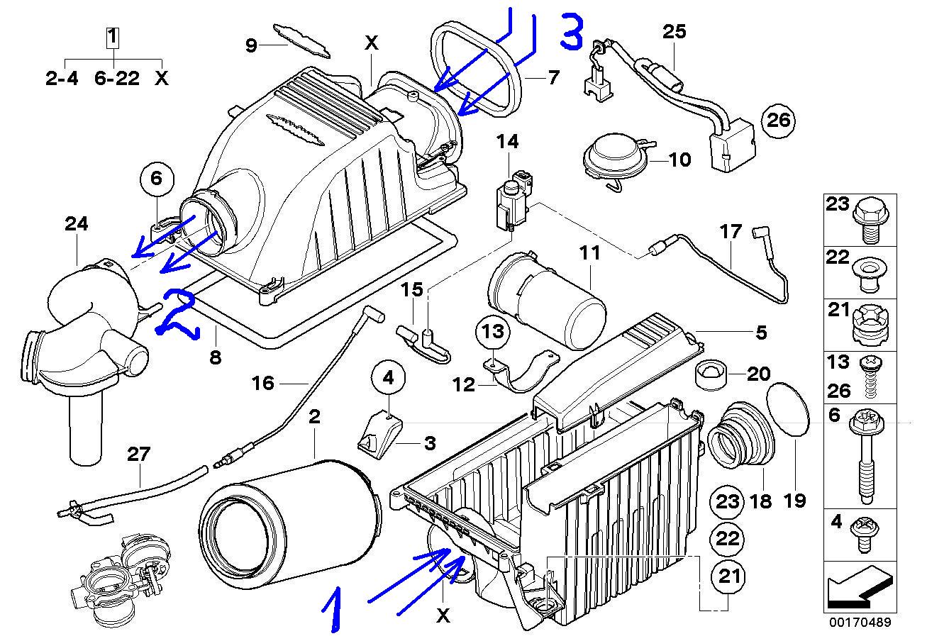

RoNN Опубликовано March 20, 2011 Жалоба Share Опубликовано March 20, 2011 Помогите разобраться в целесообразности конструкции. Предистория. На момент покупки стоял (и в данный момент пока стоит) фильтр "нулевик" Helix. Продавец передал также верхнюю часть корпуса JCW фильтра с фильтрующим элементом, который был установлен на машине изначально. Пришла в голову мысль избавиться от "нулевика" и перейти к бумажному JCW элементу. Сегодня отревизовал наличие всего ассортимента комплектации. Для того, чтобы восстановить работоспособность узла не хватает ваккумных патрубков 15 и 17. Остальное все присутствует и даже подключено (имею ввиду блок 25 и соленоид 14. Насколько я вник, изучив конструкцию и почитав мануал по установке, узел работает по следующему алгоритму - воздух входит в отверсие №1, выходит из отверстия №2, воздух через заслонку попадает через раструб №3. На раструбе №3 стоит заслонка, которая связана тягой с ваккумной мембраной 10. Ваккуум действует на мембрану в тот момент когда открывается соленоид 14. Соленоид открывается от сигнала с блока 25, который работает как транзисторный (тиристорный, суть не важна) ключ, а управление на блок 25 приходит из ДМЕ когда обороты достигают 4500 об/мин (данные с мануала). Закрывается клапан, мембрана и заслонка при понижении оборотов до 4000 (написано там же). Чтобы мембрана срабатывала мгновенно на ваккуумном патрубке перед соленоидом стоит ваккумный ресивер 11, который служит усилителем. Теперь к интересующему воросу - зачем установленна дополнительная заслонка? Почему нельзя было просто сделать открытый раструб справа (№3)? Что преследовали инжинеры, делая такую кострукцию? Интересует тот момент, когда заслонка закрывается при понижении оборотов - что преследуется этим действом, ведь сечение патрубка 24 после фильтра 2 остается тем же. Интересуюсь, т.к. хочу удалить заслонку на раструбе №3 по причине отсутсвия патрубков 15 и 17, которые стоят по 44$ каждый. Платить такую сумму за полметра твердого капилляра (наподобие стержня авторучки) жаба не велит. Цитата Ссылка на комментарий Поделиться на другие сайты More sharing options...
cooper a Опубликовано March 20, 2011 Жалоба Share Опубликовано March 20, 2011 Сними заслонку, и будет тебе счастье! Подозреваю, что её главное назначение - понижать на пару децибел громкость впуска на малых оборотах. Без заслонки приток воздуха в коробку будет более свободным. Цитата Ссылка на комментарий Поделиться на другие сайты More sharing options...
ДенисП Опубликовано March 24, 2011 Жалоба Share Опубликовано March 24, 2011 Помогите разобраться в целесообразности конструкции. Предистория. На момент покупки стоял (и в данный момент пока стоит) фильтр "нулевик" Helix. Продавец передал также верхнюю часть корпуса JCW фильтра с фильтрующим элементом, который был установлен на машине изначально. Пришла в голову мысль избавиться от "нулевика" и перейти к бумажному JCW элементу. Сегодня отревизовал наличие всего ассортимента комплектации. Для того, чтобы восстановить работоспособность узла не хватает ваккумных патрубков 15 и 17. Остальное все присутствует и даже подключено (имею ввиду блок 25 и соленоид 14. Насколько я вник, изучив конструкцию и почитав мануал по установке, узел работает по следующему алгоритму - воздух входит в отверсие №1, выходит из отверстия №2, воздух через заслонку попадает через раструб №3. На раструбе №3 стоит заслонка, которая связана тягой с ваккумной мембраной 10. Ваккуум действует на мембрану в тот момент когда открывается соленоид 14. Соленоид открывается от сигнала с блока 25, который работает как транзисторный (тиристорный, суть не важна) ключ, а управление на блок 25 приходит из ДМЕ когда обороты достигают 4500 об/мин (данные с мануала). Закрывается клапан, мембрана и заслонка при понижении оборотов до 4000 (написано там же). Чтобы мембрана срабатывала мгновенно на ваккуумном патрубке перед соленоидом стоит ваккумный ресивер 11, который служит усилителем. Теперь к интересующему воросу - зачем установленна дополнительная заслонка? Почему нельзя было просто сделать открытый раструб справа (№3)? Что преследовали инжинеры, делая такую кострукцию? Интересует тот момент, когда заслонка закрывается при понижении оборотов - что преследуется этим действом, ведь сечение патрубка 24 после фильтра 2 остается тем же. Интересуюсь, т.к. хочу удалить заслонку на раструбе №3 по причине отсутсвия патрубков 15 и 17, которые стоят по 44$ каждый. Платить такую сумму за полметра твердого капилляра (наподобие стержня авторучки) жаба не велит. с шумом оне боролись на низах и малой нагрузке заслонка закрыта как начинаешь валить - открывается ибо когда тапка в пол - шум и так стоит достойный касрируй заслонку и не парься - ДжЦВ вполне достойный вариант Колд Эйр Интейка а я себе пафосный апекси присобачил - и веселюсь впуск очень забавно орет Цитата Ссылка на комментарий Поделиться на другие сайты More sharing options...
