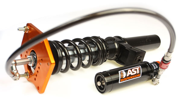

Вот например стойка AST (кстати для Mini)
Здесь верхняя опора уже на ШС и кстати с регулировкой кастора. Аналогично и для задней подвески.
У миника кстати грамотно сделаны передние рычаги - они в некотором смысле уже на ШС. там только одна резинка которая у Саши заменена полиуретаном из 2-х частей (черная и красная фиговина) и работает рычаг в ней поперечно.
а сзади надо только разобраться с продольными рычагами.
