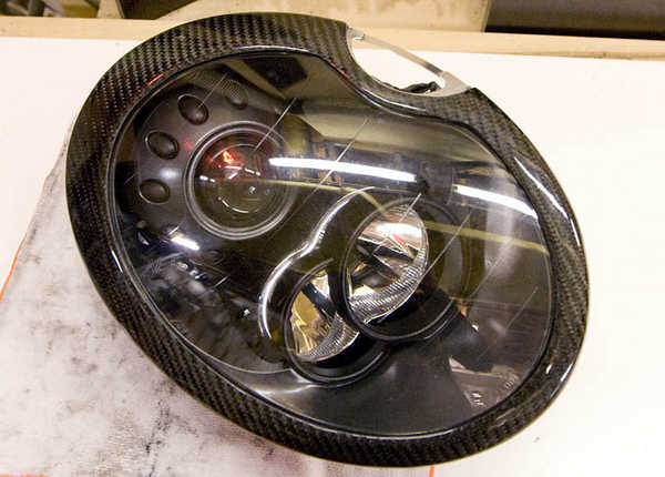

Не думал что эта тема вызовет такой ажиотаж! Вот фото крупным планом!
P.S. Выходит, я первопроходец покраски фар на R56? Сусанин елки :lol:
Больше красивых фоток можете посмотреть ЗДЕСЬ!

Кстати, вопрос автору темы, из чего он изготовлен?
Пластик?
Металл?
И респект за тему!
На днях попробую у себя повторить на Р-53.
Пластик?
Металл?
Пластик, в меру эластичный, он скорее погнется, чем сломается, хотя если захотеть...

Просто надо покрасить как на фото!!!
post-5319-1267383958,1167_thumb.jpg + надо покрасить "бинокль" дальнего цвета CНАРУЖИ, внутри НАДО оставить хром. Чтобы моргать дальним, а не свечкой!
На задних фонарях красится только хромированный ободок, который идет по краю фонаря под стеклом.

Фару разобрал..
Было ссыкотно...
Но все прошло ОК!
Для отматовки использую скотч-брайт.
Лучше серый, но в принципе красный тоже пойдет. если с водичкой...
Черню только общий отражатель..
Отредактировал Never
назад пути уже нетsmile.gif)
До такого "состояния" нужно отматовать поверхность.
Тогда краске будет за что зацепиться...
Кроме краски (4 слоя) я покрыл поверхность ещё 3-мя слоями лака. Дополнительная зашита и прочность покрытия + блеск...
Мля... Собрать бы теперь всё обратно.. Ссыкотно...
забыл добавить!
Обязательно, перед покраской обезжирьте поверхность!
Самый простой вариант "Уайт-спирит" в любом хоз маге продается. И красить надо как писал автор темы + крест на крест класть слои краски и лаки..

Красим. Как писал выше и у автора темы всё расписано!
Сборка!
С ОДНОГО-ПЕРВОГО РАЗА пытаемся совместить отражатель с корпусом!!!
Если не получилось-придется перекрашивать отражатель,
поскольку очень липкий и "цеплючий" герметик потащит за собой краску и будет косяк!
не обращаем внимание на небольшой зазор
(это нормально-он потом уйдет)
Совмещаем стекло с отражателем и корпусом.
Обжимаем.
Печка!
Вынимаем!
Давим!
Давим!
Обжимаем по кругу!
Давим!!!
Давим!!!
так сильно но аккуратно
давим!
Что даже..
Пука-м!
smile.gif)
Готово!!
