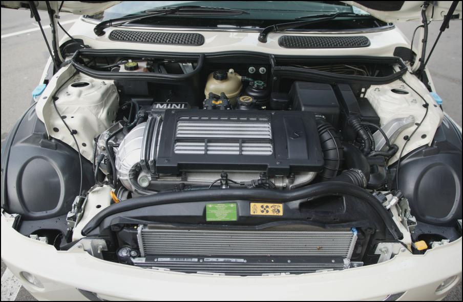

Хмм.. Честно говоря я не задавлся таким вопросом никогда. Насколько я могу себе представить... Смотри на линк:
http://www.scoop.co.nz/stories/images/0507...8a3e66b9ab.jpeg
Тебе нужна та горловина, на которой зеленая крышка. У задней панели она находится (черного цвета бачек), рядом с большим светлым бачком ОЖ.

Спасибо огромное!!!
Блин!!!
А жидкость то есть, значит либо насос, либо что ещё хуже sad.gif :1: :3w6:
