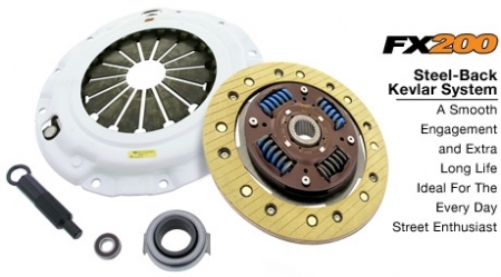

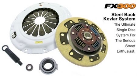

нее, стэйжд 3 это городское сцепление, даже 4 еще тоже ниче, вот 6 и 7 это уже просто металлический диск и никаких пружинок :crazy:
знач я нашел не корректную инфу по этой штуке((
хотя ....ты как всегда прав Стаге3 оптимально, но если без амбиций.....то и 2 подойдет
STAGE 1
STAGE 2
STAGE 3
**NOT RECOMMENDED FOR ROAD RACING**
STAGE 4
STAGE 5
Warning: The FX500 is a Solid Hub (rigid) disc that engages and disengages instantly. This is a Race Only clutch.
Отредактировал Злобный_YOLK
Да, может быть просто железный диск, может железо+керамика, может только керамика. Ну и разное кол-во лепестков. Чем меньше тем агрессивнее включение :death:
типа корзины то одинаковые, но благодаря меньшей площади диска удельное давление будет больше ...
