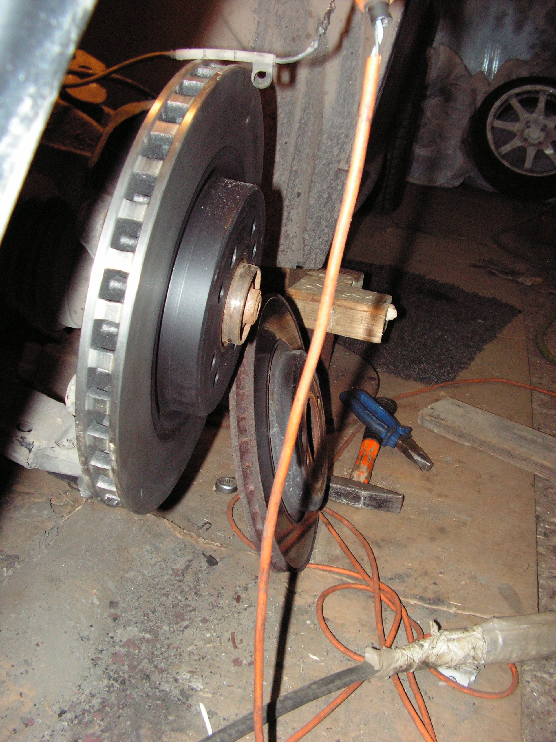

freeface Опубликовано May 8, 2011 Жалоба Share Опубликовано May 8, 2011 установили Цитата Ссылка на комментарий Поделиться на другие сайты More sharing options...
bocha Опубликовано May 8, 2011 Жалоба Share Опубликовано May 8, 2011 В 08.05.2011 в 06:51, freeface сказал: установили Интересует - размер и цена торм. дисков (вместе с переделкой) ??? И 16" колеса, встают ??? Цитата Ссылка на комментарий Поделиться на другие сайты More sharing options...
freeface Опубликовано May 8, 2011 Жалоба Share Опубликовано May 8, 2011 (изменено) 16 встают 100 процентов !! вот по всёму остальному пока не было калькуляции 1 тр тормозные диски 20 тр супорта и 2 комплекта колодок а дальше изготовление всего необходимого для крепежа и установки Денис ещё не сказал итог! по весу всё хорошо тоже Отредактировал May 8, 2011 freeface Цитата Ссылка на комментарий Поделиться на другие сайты More sharing options...
bocha Опубликовано May 8, 2011 Жалоба Share Опубликовано May 8, 2011 В 08.05.2011 в 08:52, freeface сказал: 16 встают 100 процентов !! вот по всёму остальному пока не было калькуляции 1 тр тормозные диски 20 тр супорта и 2 комплекта колодок а дальше изготовление всего необходимого для крепежа и установки Денис ещё не сказал итог! Молодцы!!! Как и хотели, сделали бюджетные тормоза. Цитата Ссылка на комментарий Поделиться на другие сайты More sharing options...
freeface Опубликовано May 8, 2011 Жалоба Share Опубликовано May 8, 2011 и крышку для прокачки и демфер и ролик, который у тебя забрал тогда!!!! Сам знаешь кому памятник ставить надо!!!!!! жалко что не успели к смоленску 2 машины полность подготовить!!! Цитата Ссылка на комментарий Поделиться на другие сайты More sharing options...
