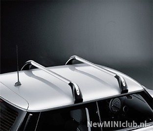

Всем привет!
Кто нибудь подскажет, чем отличаются оригинальные багажники 3 шт., все на R56 подходят?
82 71 2 149 225
82 71 0 435 846
82 71 0 398 321
82 71 2 149 225 Актуальная деталь

Спасибо за развернутый ответ, но я не совсем это имел ввиду. На сайте где я хотел заказывать пишут, что доставят любую из трех деталей.
Меня интересует, чем они визуально или конструктивно отличаются, т.к. фоток никаких нет.
82 71 0 435 846 за 8800
82 71 0 398 321 за 3700
82 71 2 149 225 за 6900
да и "экзист" пишет, что может поставить, только у них цены подороже.
Вот и интересуюсь какой брать.?
Фото в интернете есть, про отличия точно не скажу, возможно 225 чуть повыше из-за применимости к Клабмену???
Обратите внимание, что цена за одну поперечину
82 71 0 398 321 за 3700 таких цен не бывает

у оригинала нет разницы с люком/без, вероятно и у Туле так же.
оригинальные поперечины - 82 71 2 149 225
оригинальные крепления велосипеда - 82 71 2 180 241 (туристический) или 82 72 2 326 515 (гоночный)
фотографии есть в теме выше или в гугле, если номера деталей без пробелов забить
