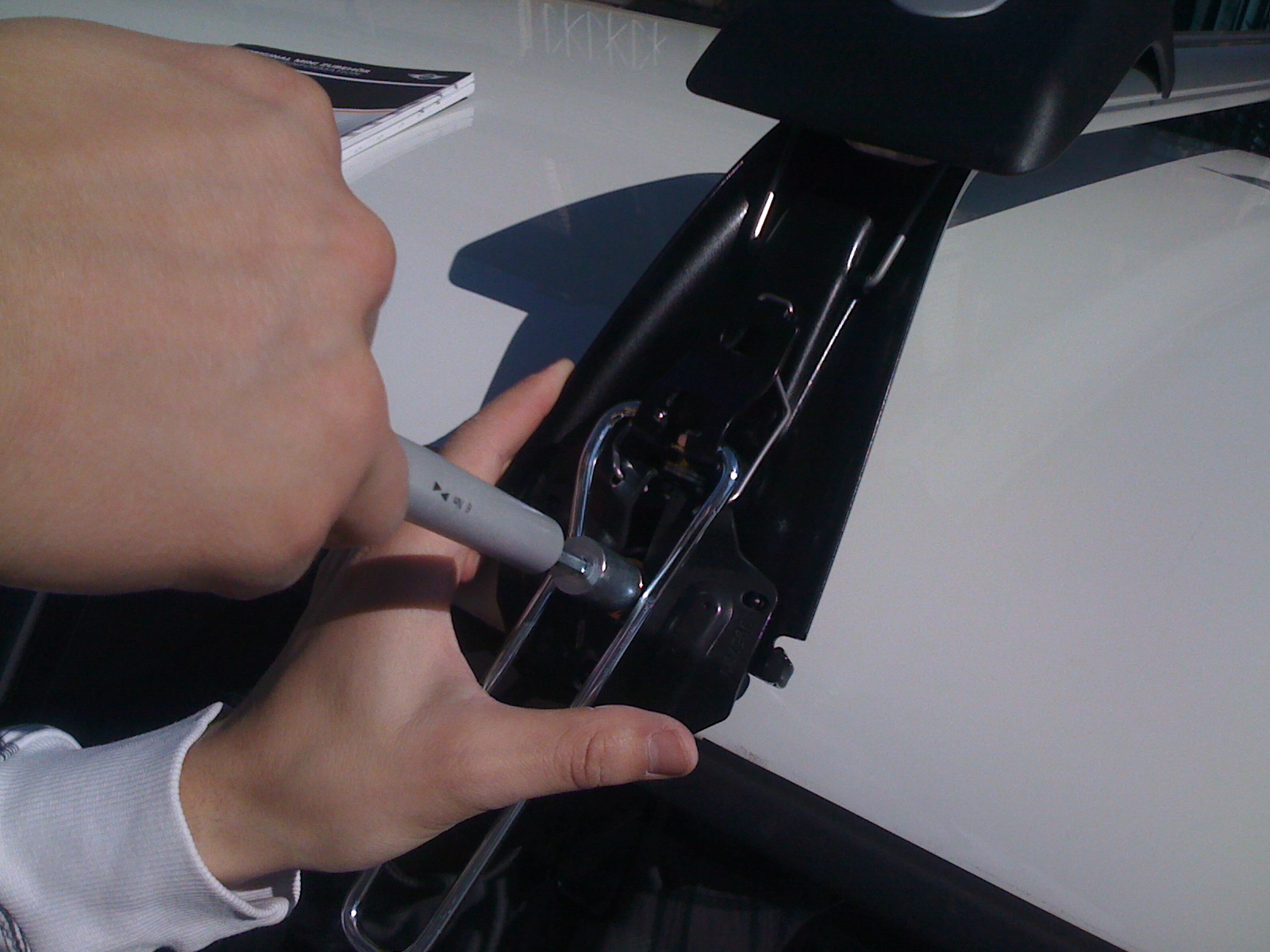

YUPiter Опубликовано May 13, 2011 Жалоба Share Опубликовано May 13, 2011 Всем привет! Т.к. к размерам миника я пока не привык, мне срочно понадобился багажник для перевозки велосипеда и прочей ерунды. Огромное спасибо пиплам, сделавшим мне неожиданный, очень нужный и своевременный подарок на день рождения - оригинальные релинги! Релинги поставили во дворе за 10 минут. Все необходимые инструменты есть в наборе, включая пинцет, отвертки и мануал. Итак: 1) Находим на резинке подготовленные заводом перфорированные места, отжимаем их пластиковой карточкой (тоже в комплекте!!!) и аккуратно отрываем при помощи пинцета. 2) Расслабляем все гайки на релингах, выбираем нужный (передний и задний отличаются по форме!!!) и ставим на крышу. Аккуратно заправляем крепления в образовавшееся отверстие. 3) При помощи крючка из комплекта сжимаем и осаживаем лапки крепления, закручиваем фиксирующий болт. 4) Закрываем крышки на замок. Все! Снимаются релинги в обратной последовательности, отверстия в уплотнителе закрываются незаметными заглушками. Ставим держатель для велика, сам велик и едем покорять город на 6-ти колесах! 1 2 Цитата Ссылка на комментарий Поделиться на другие сайты More sharing options...

Is@@k Опубликовано May 13, 2011 Жалоба Share Опубликовано May 13, 2011 (изменено) YUPiter абсолютно прав! Все устанавливается как раз-два-три! Тем более с таким наглядным фоторядом! Действительно, "самая главная тайна" это просто найти прикрытые резинками закладные ))). И ничего (Сергей!) разбирать не надо!!! Отредактировал May 13, 2011 Is@@k Цитата Ссылка на комментарий Поделиться на другие сайты More sharing options...

nic78 Опубликовано May 12, 2013 Жалоба Share Опубликовано May 12, 2013 <зануда моде он> это же не релинги, что на фото. Это крепления. <зануда моде офф> А релинги http://new.minimania.com/images_temp/800600001g2nma1178.jpg - черные продольные на фото. У меня такие шли на кантри прямо с завода. А на клабмане их нет. Кстати, не уверен, что так же просто они ставятся. Цитата Ссылка на комментарий Поделиться на другие сайты More sharing options...
