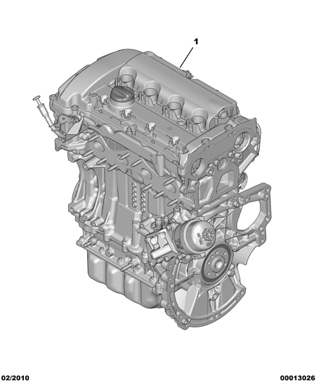

post-11113-0-58138000-1298742088_thumb.j это 150 л.с ,а это post-11113-0-66222600-1298742127_thumb.j 175 л.с.Отличия я где то читал,Найду тех документ и напишу.Помню что масляная система разная.
