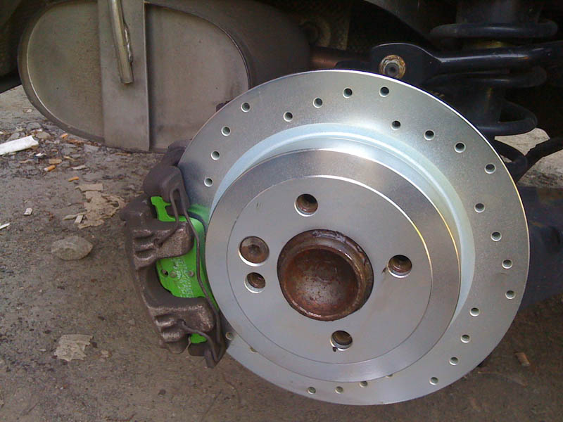

coolcat Опубликовано July 30, 2009 Жалоба Share Опубликовано July 30, 2009 Helikot сказал: А вот же у MaxiMax ссылочка была он себе задние тоже поставил http://www.mini.org.ua/forum/index.php?topic=2161.0 не о том речь Цитата Так так, опять же по случаю, в наличии были задние тормозные диски Brembo и колодки EBC Green Stuff, было решено менять не только колодки, но и диски. т.е. просто штатные диски-колодки были заменены на нештатные. никаких изменений в суппорта не вносилось. Цитата Ссылка на комментарий Поделиться на другие сайты More sharing options...

coolcat Опубликовано July 30, 2009 Жалоба Share Опубликовано July 30, 2009 (изменено) Helikot сказал: в рот мне ноги, а это что передний MINI брембо? :D ноги помыть не забудь :D это диски брембо и колодки гринстафф на штатном заднем суппорте :P Отредактировал July 30, 2009 coolcat Цитата Ссылка на комментарий Поделиться на другие сайты More sharing options...
Helikot Опубликовано July 30, 2009 Жалоба Share Опубликовано July 30, 2009 (изменено) coolcat сказал: ноги помыть не забудь :D это диски брембо и колодки гринстафф на штатном заднем суппорте :P тьфу совсем больному голову задурили :lol: если суппорт менять, так и диск нужно. Петро JCW от R56 ставь и не парься хотя у меня ощущение что они такие же как на обычном R56 Отредактировал July 30, 2009 Helikot Цитата Ссылка на комментарий Поделиться на другие сайты More sharing options...
