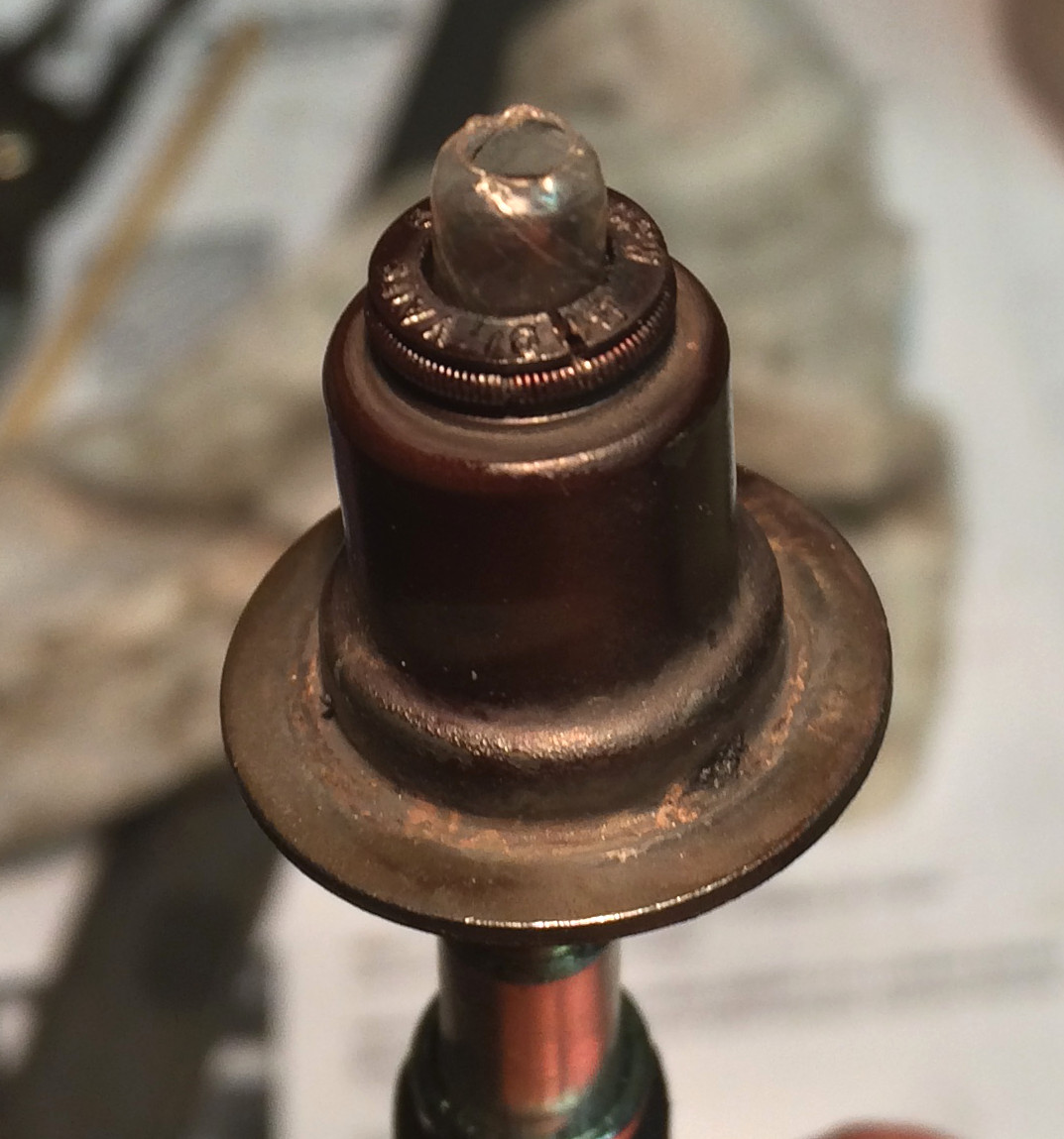

alex.dub Опубликовано May 25, 2015 Жалоба Share Опубликовано May 25, 2015 как разбирается клапанная крышка? и так и эдак пробовал - не получается… (фото с первой страницы) Цитата Ссылка на комментарий Поделиться на другие сайты More sharing options...
AntonSilenin Опубликовано May 25, 2015 Жалоба Share Опубликовано May 25, 2015 как разбирается клапанная крышка? и так и эдак пробовал - не получается… (фото с первой страницы) не первый раз вижу что ее разбирают. Но формально она не разборная. Я просто "новую" покупал Цитата Ссылка на комментарий Поделиться на другие сайты More sharing options...
