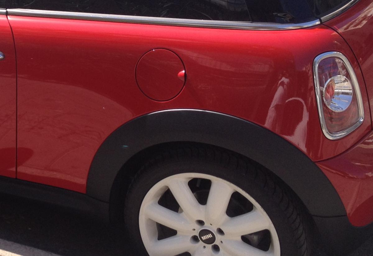

ND321 Опубликовано August 23, 2013 Автор Жалоба Share Опубликовано August 23, 2013 В 22.08.2013 в 21:21, KontupeR сказал: Красил в ближайшей к дому мастерской, главное код краски знать. Горловина почти по мануалу, просто в какой то момент понял что до конца по мануалу разбирать смысла нет, она при легком потягивании сама выскакивает. Обратно так же насаживается резиновое кольцо на горловину и щелчок.... То есть, краска без подбора. Ну, судя по фото, хорошо совпало! А при вынимании старой чашки, краску вокруг не поцарапали? Это место, где по мануалу предлагают кредитку подсунуть Я себе заказал, на той неделе придет понесу красить. Цитата Ссылка на комментарий Поделиться на другие сайты More sharing options...

ND321 Опубликовано September 3, 2013 Автор Жалоба Share Опубликовано September 3, 2013 Получил деталь, окрасил, сегодня начал процедуру замены. Самое неприятное - это извлечь/заправить резиновую воронку в зазор между горловиной бака и металлом кузова в глубине. Похоже, правильный путь это как раз с демонтажом заднего левого колеса и подкрылка. У меня старая сидела так туго, что к сожалению, при извлечении, резина порвалась. Соответственно, запихать туда новую снаружи тоже весьма проблематично. В принципе, можно на нее забить, она ни на что не влияет, можно или отрезать или тупо защелкнуть как есть, пусть себе подомнется внутри. Но я завтра таки попробую снять предкрылок и может быть удастся вытащить ее за хвостик через заднюю колесную нишу. Цитата Ссылка на комментарий Поделиться на другие сайты More sharing options...
bocha Опубликовано September 3, 2013 Жалоба Share Опубликовано September 3, 2013 В 26.08.2013 в 10:23, Vadia сказал: имел опыт установки крышки хромированной на купер кабрио R57. так вот крышка технологически не становится в принципе. поэтому даже на s-ках обычный лючок. это касается только кабрио. В т.ч. и R52 Цитата Ссылка на комментарий Поделиться на другие сайты More sharing options...
ND321 Опубликовано September 4, 2013 Автор Жалоба Share Опубликовано September 4, 2013 Трансплантация прошла успешно. После снятия колеса и подкрылка резинку удалось втащить в отверстие. Фото прилагаю. Кстати, пластмассовая обечайка, которую нужно красить в цвет кузова, не сказать, чтобы идеально к оному кузову прилегала. Конечно, в сравнении с зазорами капота это ерунда, но таки подогнано не супер. Да и держится она не мертво. Если будет от тряски отходить со временем, думаю, посажу на двухсторонку или жидкие гвозди. Цитата Ссылка на комментарий Поделиться на другие сайты More sharing options...
KontupeR Опубликовано September 4, 2013 Жалоба Share Опубликовано September 4, 2013 В 04.09.2013 в 19:32, ND321 сказал: Кстати, пластмассовая обечайка, которую нужно красить в цвет кузова, не сказать, чтобы идеально к оному кузову прилегала. Конечно, в сравнении с зазорами капота это ерунда, но таки подогнано не супер. Да и держится она не мертво. У меня села как родная, там если не ошибаюсь 3 зубчика щелкнуть должны. Сидит намертво, без зазоров Цитата Ссылка на комментарий Поделиться на другие сайты More sharing options...
ND321 Опубликовано September 5, 2013 Автор Жалоба Share Опубликовано September 5, 2013 Да, три зубчика щелкнули. Ну, к сожалению, миллиметра полтора зазор остается. Сверху прижмешь, снизу появляется, снизу прижмешь - сверху чуть отстанет. Впрочем, это не смертельно, с пары шагов уже не видно. Цитата Ссылка на комментарий Поделиться на другие сайты More sharing options...
