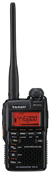

если покупать, купите YAESU и никаких проблем
хоть такую
хоть такую попроще
эти рации наиболее распространены в среде московских минипиплов, соответственно настройка и прочие зарядники на мероприятиях более доступны
хоть такую
Мощность здесь до 3 ватт. Маловато будет при передвижении в автомобиле. А по улице пешеходом или на маленькой скорости в самый раз.

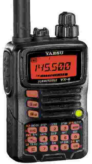

я решил брать yaesu, как Паша посоветовал, 6R
Тогда уже 7R
Три Диапазона для передачи однако.
Просто многими функциями данных раций я никогда пользоваться не буду. А из за них родимых и цена выше.
Вот насчет работы под водой- это действительно круто.
Помню в первом своем язе я утонул в настройках сначала.
Взял Вектор. Шесть кнопок простая как валенок и никаких проблем.

Есть у кого-то кабель-программатор для yaesu 6r? В наличии софт, файлик с частотами (ганза помогла) - вот чтобы руками не забивать, хочется автоматом залить в девайс. А шнурка нет..
Или может поделится кто контактами спецов, к кому подъехать, или сам подскажет, как сделать..
Видел в продаже комовский интерфейс - но не подходит, такого порта в принципе уже нет.
ну и так, навскидку вопрос. Может кто раскрывал рацию на передачу в частотах сиби? Есть опыт, рекомендации? :) Прием идет, дальнобойщиков слышу, но ближайших, родная антенна не позволяет далеко ловить. Это не критично, но вдруг есть успешные решения :)
1. Программить рацию руками нифига не сложно прочитав мануал, коих на русском языке великое множество в интернете. Заодно и разберетесь с прибором. Потому как следующий вопрос я предвижу - " у моих друзей ... рации работают на ... канале а почему я их не слышу?!?!?". 6r - крутой прибор и стоит того что б в нем разобраться...
2. Работать на передачу в 27 Мгц (это и есть сиби) 6r никогда не будет. Это связано с аппаратной частью рации.
З.Ы. Есть такой очень полезный сайт информации содержит просто тонны остается только все прочитать и быть гуру ;)
Поделиться сообщением
Ссылка на сообщение
Мануал есть, но лень человеческая... :)))) видимо все же придется :)
Насчет п.2 я б поспорил :)) на том же радиосканнере есть раздел как механически открывать на передачу сибишку :)
Но мне не хочется лезть во внутренности, в той же теме пишут что греется сильно из-за этого. Хотел узнать, делал ли себе кто-то подобное Но это так, отступление от темы :)
