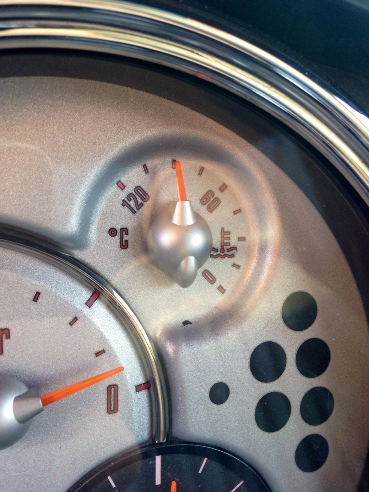

Romeo Опубликовано August 22, 2013 Жалоба Share Опубликовано August 22, 2013 Почти уверен что все работает так как должно, но что бы спалось спокойно расскажите, при стоянии в пробке или вообще если не глушить машину у магазина стрелка температуры буквально чуть чуть переваливает за середину, при Движении не доходит до середины где то 1-2мм... Приложил фотки. Еще интересует, как правильно смотреть на датчик ОЖ?? Под углом с места водителя или по прямой?? Фотки сделаны под углом, если что)) Цитата Ссылка на комментарий Поделиться на другие сайты More sharing options...
botinok Опубликовано August 22, 2013 Жалоба Share Опубликовано August 22, 2013 Почти уверен что все работает так как должно, но что бы спалось спокойно расскажите, при стоянии в пробке или вообще если не глушить машину у магазина стрелка температуры буквально чуть чуть переваливает за середину, при Движении не доходит до середины где то 1-2мм... Приложил фотки. Еще интересует, как правильно смотреть на датчик ОЖ?? Под углом с места водителя или по прямой?? Фотки сделаны под углом, если что)) мдя...похоже появился еще один Дуст....судя по фоткам с температурой (на хроно) все в порядке.....но чтобы совсем успокоится можно подцепить ИНПУ и проследить за температурой.... Цитата Ссылка на комментарий Поделиться на другие сайты More sharing options...

Romeo Опубликовано August 22, 2013 Автор Жалоба Share Опубликовано August 22, 2013 Старые троли, вот вы кто))) У меня такая "гулянка" стрелки температуры была только на альфа ромео, из за неисправного термостата, тогда температура падала на скорости и возвращалась в норму при сбросе скорости или остановке... Вобще, лучше показаться дураком и спросить, чем не спросить и оказаться таким... Как то так)))) но коль я не один такой, стало легче)))) наверное особенность работы системы охлаждени, хотя компом конечно посмотреть надо) 1 Цитата Ссылка на комментарий Поделиться на другие сайты More sharing options...
D_guest Опубликовано August 22, 2013 Жалоба Share Опубликовано August 22, 2013 Старые троли, вот вы кто ))) У меня такая "гулянка" стрелки температуры была только на альфа ромео, из за неисправного термостата, тогда температура падала на скорости и возвращалась в норму при сбросе скорости или остановке... Вобще, лучше показаться дураком и спросить, чем не спросить и оказаться таким... Как то так)))) но коль я не один такой, стало легче)))) наверное особенность работы системы охлаждени, хотя компом конечно посмотреть надо) уже наверно (много раз) объясняли , что этот указатель в мини показывает не температуру ,а состояние, поэтому на него внимание нужно обращать примерно как на лампочку (on|off), никакой полезной инфы о (реально существующих) колебаниях температуры почерпнуть из него нельзя- стрелка движется по программе , а не соответственно температуре. включайте в тестменю температуры и любуйтесь на реальную Т : нормальный диапазон это ~87-110градусов, в тяжелых условиях примерно до 120 (стрелка начинает свое быстрое восхождение от середины примерно в этот момент) 1 Цитата Ссылка на комментарий Поделиться на другие сайты More sharing options...

Romeo Опубликовано August 23, 2013 Автор Жалоба Share Опубликовано August 23, 2013 Спасибо!!!! Меня "отпустило"))))) Цитата Ссылка на комментарий Поделиться на другие сайты More sharing options...
