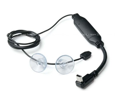

cas_alexi Опубликовано July 25, 2013 Жалоба Share Опубликовано July 25, 2013 короче,штучка приехала выглядит так устанавливается рядом с тахометром,крепление подходит фактически под любые Гармины и под навигаторы с кредлом -креплением в виде шарика(ТомТом,что то из Мио,остальные не знаю) питание идет через миниюсби разьем(соответственно оный должен быть либо в кредле навигатора,либо в нем самом) пробки идут через дополнительную аксессуарную антенну,подключаемую к разьему в пучке проводов,антенна спрятана в торпеде поддерживает технологию ТМС,то есть пробочный сервис доступен только для Гарминов и ТомТомов а можно больше фоток уже как оно в машине и как сама карта бегает? оно вроде еще умеет цепляться к айфону/андропову по синему зубу? Цитата Ссылка на комментарий Поделиться на другие сайты More sharing options...
