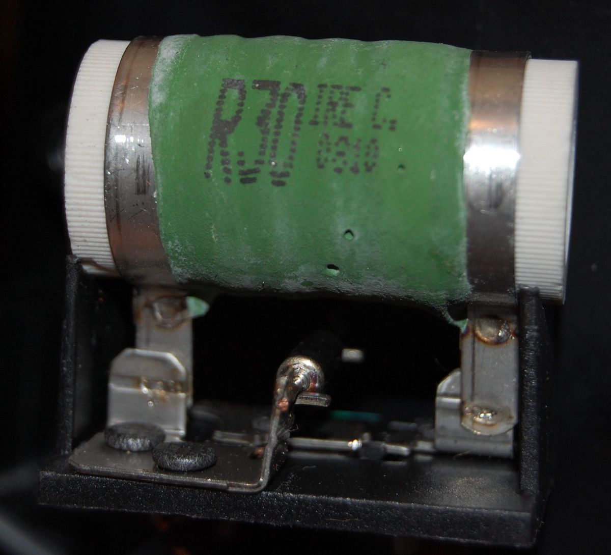

Ну что приехал ко мне многострадальный вентилятор, резистор из-за которого пропадает первая скорость выглядит так:
post-5149-1251462884_thumb.jpgpost-5149-1251462893_thumb.jpgpost-5149-1251462899_thumb.jpg
Как только поменяю вентилятор, готов над старым проводит эксперементы.

еще есть одна идея, насколько я понял резистор сгарает из-за того что на него попадает вода и всякое г...о, а это происходит после того как разрушается слой зеленого изолятора ( кто видел сгоревший резистор поймет, на нем точно практически нет изолятора и видна спираль )
так вот может пока он новый покрыть его каким нибудь лаком или еще чем нить подобным чтобы предотвратить разрушение изолятора
на нашем вентиляторе резистор не впаян, а соединен при помощи контактной сварки, так что с выпайкой могут возникнуть проблемы =)), проще наверно его просто откусить, а вот можно ли впаять на его место новый от бмв хрен знает, я замерил сопротивление на нашем резисторе 1 - 1.2 Ом, о мощности понятия не имею, не уверен что нам подойдет от бэхи.
х.з. если не прав поправьте.
После того как он начал трескаться, Я обработал его в несколько слоев автомобильным лаком и ВСЕ ОК,

всем Првт...присоединяюсь к вашей теме по-поводу неработающей первой скорости....
мой резистор(bosch 3134503020-купленный за 350р :rolleyes: ) ,де-факто имеет сопротивление 0.9 Ом
мощность рассеивания не известна ,как мне кажется,- судя по герметичному залитому высокотемпературным компаундом керамическому корпусу
-проблем с влагой и теплоотводом не будет...крепеж данного резюка позволяет его монтировать практически в любом месте.
обладателем оригинального резистора(эээ....то есть кожуха с вентилятором :rolleyes: ) -бооольшая просьба еще раз померить сопротивление(про 1 -1.2 Ом) я уже читал :smoking: -а то не хочется разобрать все зазря...Спс

по-поводу моего резистора--- так там и не надо быть магом-волшебником...немчура(они таккие педанты)сопртивление в 0.6 Ома на нем самом и выштамповали

проблема 1 ой скорости решена...стоимость решения-350р (резистор)+25р(панелька)+50р (провод(с запасом)+20р( крепеж)
т.к пришлось сливать антифриз я купил 3л концентрата кастрол-810р+5л дист.воды=865р
аренда подъемника=500р
итого=1810р
и для совсем экономНЫх-925р( с учетом аренды подъемника и если залить старую жижу)
фотоотчет не получился-реально не было времени :blink:
работа,в принципе ,не сложная-реально уложиться в 2-3 часа
если кому нужен инструктаж (ну или ешшо чего)-мои телефоны в пред. постах
машинка ездит,вентилятор жужжит...в общем-жизнь продолжается :D
