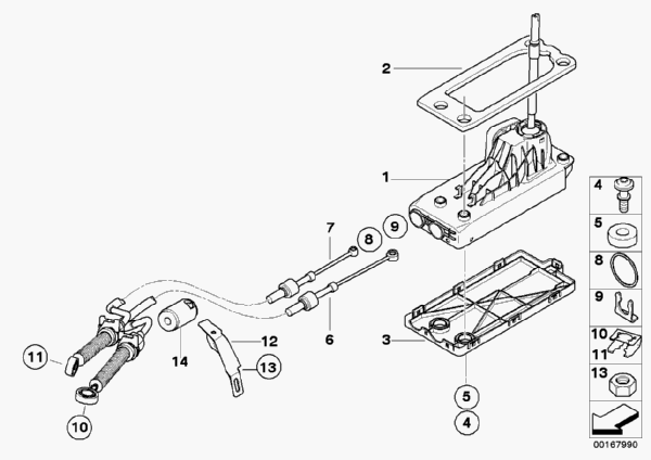

Дато Опубликовано January 20, 2009 Автор Жалоба Share Опубликовано January 20, 2009 Я так понял, "геморрой" надо искать в этом механизме? Цитата Ссылка на комментарий Поделиться на другие сайты More sharing options...
leopold Опубликовано January 20, 2009 Жалоба Share Опубликовано January 20, 2009 Я так понял, "геморрой" надо искать в этом механизме? Не думаю. это просто тяги, только сделаны тросиками. Максимум могли растянуться. Цитата Ссылка на комментарий Поделиться на другие сайты More sharing options...
