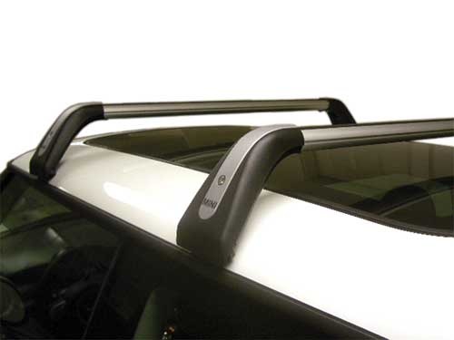

Carbonbaby2010 Опубликовано June 11, 2014 Жалоба Share Опубликовано June 11, 2014 Собственно вопрос в следующем, вот сей доп прибамбас для R55/56 хотелось бы поставить на R53? Почему? Основная причина - не хочу сверлить крышу для установки родного от R53. За этим следует нудный демонтаж обшивки потолка, а для этого демонтаж почти всего салона. Делал это дважды, хватит, не хочу больше. Теоретически, панель крыши на R56 позаимствована от R53, а значит габариты по ширине одинаковы. молдинги внешне отличаются только тем, что у R56 он состоит из одного элемента см. пикчер: деталь номер 11. У R53 она состоит из 2 элементов, см. пикчер ниже: Деталь номер 10 не монолитна, состоит из 2 элементов. Длинного, от задней части машины и до накладки передней стойки. И короткого кусочка длинной по ширине верхней части накладки передней стойки. Возможно, это лишь мое предположение, путем легкой модернизации этих молдингов, и скорее всего в не лицевой их части срастить этот комплект дооснащения от R56 и возможно с R53. Я просто не помню как все это выглядит на R56, очень давно демонтировал с одной машины и таким нюансам тогда внимания не уделил. Визуально на картинках все выглядит вполне совместимым: Ваше мнение? Может кто то с этим сталкивался? Цитата Ссылка на комментарий Поделиться на другие сайты More sharing options...
Zacken Опубликовано June 11, 2014 Жалоба Share Опубликовано June 11, 2014 100500 раз сталкивались. НЕ ПОДХОДИТ. Цитата Ссылка на комментарий Поделиться на другие сайты More sharing options...
Vadia Опубликовано June 11, 2014 Жалоба Share Опубликовано June 11, 2014 100500 раз сталкивались. НЕ ПОДХОДИТ. +1 дело не в молдинге, а в технологических отверстиях, предусматривающих установку поперечин. Цитата Ссылка на комментарий Поделиться на другие сайты More sharing options...
Carbonbaby2010 Опубликовано June 11, 2014 Автор Жалоба Share Опубликовано June 11, 2014 +1 дело не в молдинге, а в технологических отверстиях, предусматривающих установку поперечин. Опа! А вот как они эти отверстия выглядят? Цитата Ссылка на комментарий Поделиться на другие сайты More sharing options...
bocha Опубликовано June 11, 2014 Жалоба Share Опубликовано June 11, 2014 Года 3-4 назад), изучал данный вопрос! Даже багажник купил) В конструкции крыши R50-53, отсутствует позиция #7 http://www.bmwcats.com/mini/catalog/R56/49645/any+N+any+any/graphics/41/41_1357/ Которая крепится через закладные #8, если просверлить крышу и поставить эти закладные - будет гнить в этих местах! + нужно вырезать задние боковые окна! Цитата Ссылка на комментарий Поделиться на другие сайты More sharing options...
Carbonbaby2010 Опубликовано June 11, 2014 Автор Жалоба Share Опубликовано June 11, 2014 Года 3-4 назад), изучал данный вопрос! Даже багажник купил) В конструкции крыши R50-53, отсутствует позиция #7 http://www.bmwcats.c...ics/41/41_1357/ Которая крепится через закладные #8, если просверлить крышу и поставить эти закладные - будет гнить в этих местах! + нужно вырезать задние боковые окна! Спасибо, так понятней. Хотя чтоб не гнила крыша есть такие материалы как праймер и краска. Вот Стекла срезать, это да, вариант не интересный. Цитата Ссылка на комментарий Поделиться на другие сайты More sharing options...
