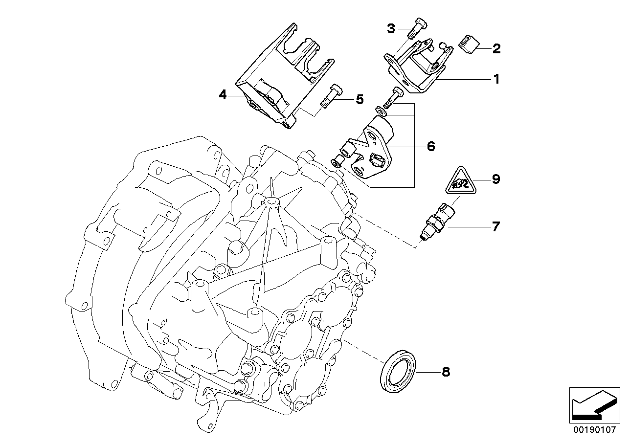

b0046593.gif?201605Под номером 7 в коробке, на r50 у себя смотрел и проверял за воздушным фильтром. По итогу проверил концевик, лапочку, часть проводки заменил, но виноват оказался предохранитель который на вид тоже был здоров Если у вас еще подключен не родной партроник, можно проверить соединение с ним.

Проверил предохранитель, разобрал задок, с парктроником, фонарем заднего хода и их соединением все ОК.
Снял корпус воздушного фильтра, датчика не нашел. Коробка, напомню, стоит от Cooper S. Фото прилагаю.
Где дальше искать? Под моноблоком АКБ? Или у меня его вовсе не стоит?

1 hour ago, Rei)Ka said:
Это для 53
Это я посмотрел:) смотрю в книгу, вижу фигу))) слабо похоже на то, что у меня на фото. Если только по приливам на литьё сориентироваться можно
Похоже, надо снимать АКБ с корпусом, под ним будет датчик
Edited by putin123

Ну на 5ке мидленде сверху, тут похоже да со стороны акб

В общем, добрался я до него. Снял акб с корпусом и воздушный фильтр. Датчик не видно, только кончиками пальцев снять можно разъём. Перепаял проводку, подсоединил к новому датчику, пальцем пощёлкал концевик - все работает. А на старом датчике новая проводка не але. Но заменить датчик из под-капота нереально не снимая приводы кпп, как только не ухищрялся. Рожковый ключ не влезает, трубчатый ключ пришлось пилить, и все равно не провернуть его. В общем, на следующей неделе поеду на сервис, пусть они мучаются
