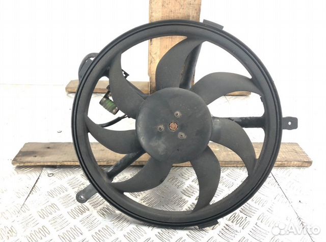

Добрый день.
Проблема в следующем. Вентилятор охлаждения включается, с большой вибрацией по кузову, без кондиционера.
если включить кондиционер то включается практически сразу, с такой же вибрацией по кузову.
Был на сервисе по bmw сказали замена вентилятора (слабо в это верится, так как он работает, могу ошибаться) почитав форум нашел информацию про резистор, но это кузова r50-53. На r55-56 тоже есть резистор? Подскажите как разобраться с проблемой. В моем городе нет специалистов по мини.
смотри резистор первой скорости, перегорает либо спираль, либо срабатывает термопредохранитель.
термопредохранитель есть на митино  за 33 руб, я взял 180 град 15а, хотя стоял вроде 10 а. его паять нельзя, надо припаять пару выводов, и обжать латунными вставками. но его еще паяют охлаждая газом из балонна.
