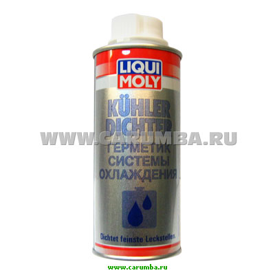

musicman Опубликовано November 2, 2012 Автор Жалоба Share Опубликовано November 2, 2012 Я вот тут нашел в сети, что многие льют мегасупер средство (верится с трудом) http://www.carumba.ru/catalogue/autochemistry/hermetics/2237 В общем еще почитаю конечно, поганить химией систему не хочется(((((( Хотя многие отзывались, что помогало. Вопрос - на долго ли помогало... Да уж около 4-х радиаторов поменять - это сильно, прям хоть на заказ металлический делай...кто б изготовил)) Цитата Ссылка на комментарий Поделиться на другие сайты More sharing options...
