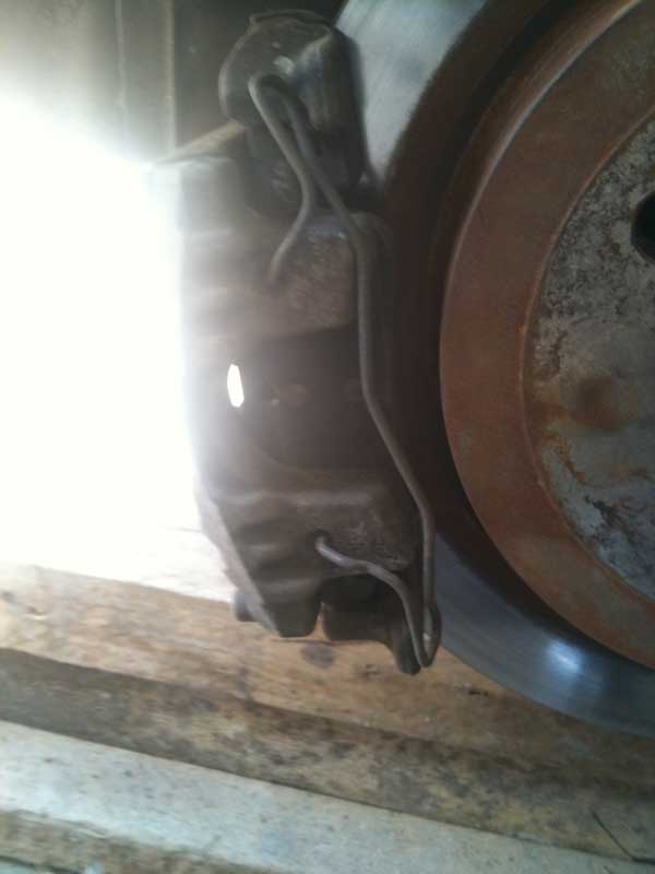

Gurov Опубликовано May 3, 2011 Жалоба Share Опубликовано May 3, 2011 (изменено) Доброго времени суток, великий народ. Собственно имеется проблема с задним суппортом, которую хочется вылечить НЕ заменой агрегата. Итак по порядку: 1. В лоскуты стёрлись колодки и торм. диски и было подозрение что правая задняя тормозилка подклинивает. 2. В конце апреля были заменены задние торм. диски, колодки и пыльник правого торм. цилиндра, работостпособность восстановлена. 3. Однако после месяца эксплуатации наблюдается неполное прилегание торм. колодки к диску с внешней стороны. 4. При поднятой машине затруднённо прокручивается колесо (частично притормаживается ручником из-за натяжения троса, но и в ходовом состоянии туго прокручивается) Визуальный осмотр механизма показал значительный люфт скобы. Внимание вопрос: Неполное прилегание является ли последствием люфта? Является ли такой люфт нормальным или это закончились направляющие? Сервис конечно просто говорит меняйте суппорт, но советская бытность говорит что надо просто починить )))) Отредактировал May 3, 2011 Gurov Цитата Ссылка на комментарий Поделиться на другие сайты More sharing options...
DrLivsi Опубликовано May 3, 2011 Жалоба Share Опубликовано May 3, 2011 направляющие пальцы не деформированы? Цитата Ссылка на комментарий Поделиться на другие сайты More sharing options...
Gurov Опубликовано May 3, 2011 Автор Жалоба Share Опубликовано May 3, 2011 направляющие пальцы не деформированы? К сожалению не было времени разобрать для дефектовки, однако при замене дисков и ремонте суппорта чуть более месяца назад, мастера из клубного сервиса ничто не насторожило и не привлекло внимания... Цитата Ссылка на комментарий Поделиться на другие сайты More sharing options...
ZeVs Опубликовано May 3, 2011 Жалоба Share Опубликовано May 3, 2011 как мне кажется надо проверить направляющие, они точно закручены???? Цитата Ссылка на комментарий Поделиться на другие сайты More sharing options...
