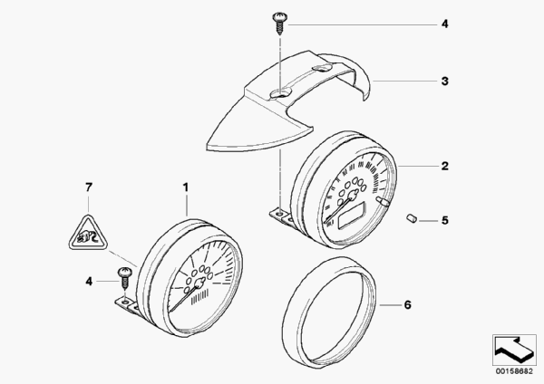

не горит табло на тахометре (кузов 50)
Проблема в следующем: нет данных на табло тахометра,причем подсветка горит. Изредка вылезает инфа (когда прыгаешь на кочке)
Вопрос: куда лезть смотреть контакты или предохранители?
Также жду советы в чем может быть проблема, либо если у кого было подобное-как отладили?

Не могли бы Вы объяснить,что такое фишка и где ее откручивать,а также, что в ней проверять?
С пластмастке, что на обратной стороне тахометра есть два балта торск - №4.
откручиваешь, вытаскиваешь этот пластик. Получиться, что прибор будет держаться только проводах, соединенных в кучу(фишку).
Вытащи и вставь обратно. Тахометр еще зажужит не надолго.
Визуально глянь, может какой-то из проводов и отлетел.
