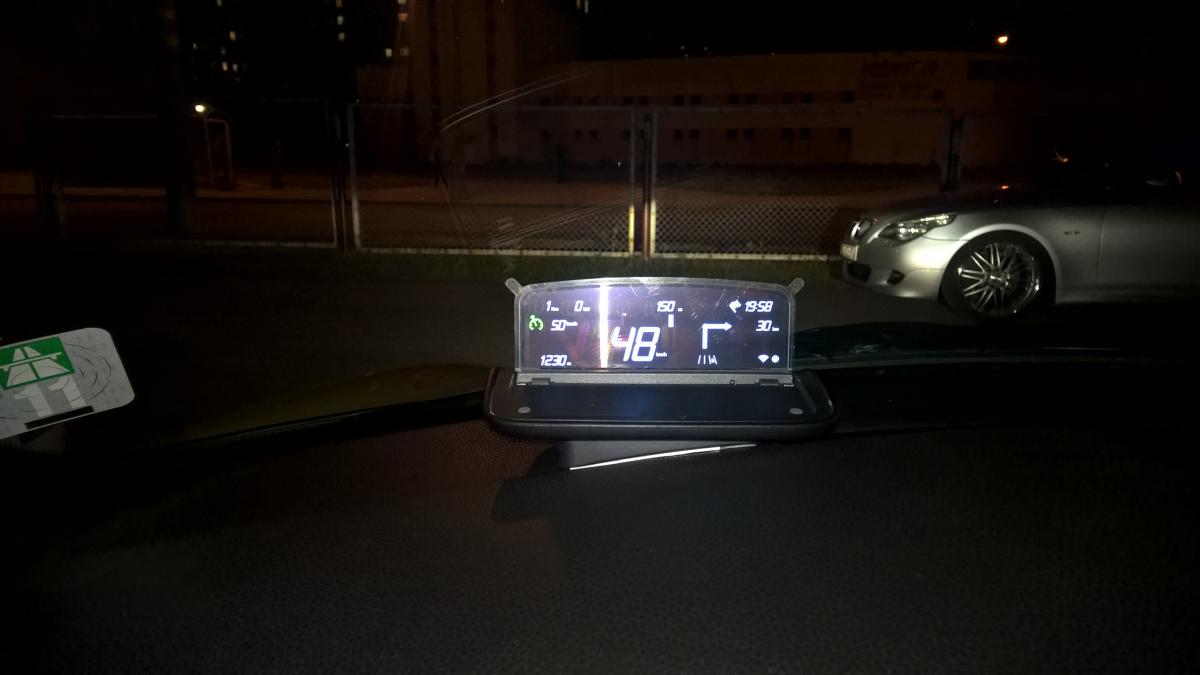

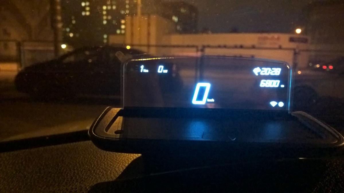

Всем привет. Закончился этап установки хедап. Установка заняла не более 30 минут не считая разборки салона. Как видно на фото сначала подключение 2х проводов шины CAN затем 2х питания. Потом сборка всего и тест.Для настройки хедапа подключаемся по wi-fi к нему, через заранее установленное ПО от BMW(есть под ios и под android).Что бы была навигация необходимо скачать прогу Garmin HUD.

Сам блок хедапа устанавливается через переходник на торпеду, в комплекте их 4 для разных кузовов. Двухсторонний скотч для крепления хедап к сожалению не держит его надежно. Применил другой.

Вот не знаю, только мне это кажется инородным куском пластика, приклееным на скотч? Как по мне, могли бы уже как то придумать и красиво вписать в салон - а то вид как у китайской поделки ((((
P.s. А как бы это дело вживую глянуть? Вдруг не настолько все ужасно
Отредактировал Kochevnik
Смотрится не слишком изящно. И совсем не подходит по дизайну. На первых фото показалось что что-то прикреплено на смартфон, лежащий чем-то лежащем на торпедо. Можно было сделать что-бы анатомически подходило к изгибам.
Представленный вариант действительно выглядит как инородный можно его и ниже посадить. По выше указанным линкам есть парень кто обтягивал кожей и ставил в х3.

под нави еще прогу не скачал. Но там только юса и эуропа.

Скачал и установил прогу и карту восточной Европы. Будем тестить в ближайшее время.
Запустил сегодня программу. Пару скринов в приложении. Понравилось то, что нави голосовое сообщение передает через блютуз на русском языке. Не нашел только перевод самой нави на русский. Проверить в движении не удалось.Отпишусь позже.

Ох, колхозно выглядит... И вообще в эстетику торпедо R56 не вписывается...
Удивительно, для фирменного аксессуара :huh:
возможно, если имплантировать это в торпедо, будет лучше
проекция - это ОЧЕНЬ прикольно, на мой вкус. Плюсы этого решения - бюджетность, дооснастить F56 заводским вариантом это больше 1000 евро...
И главный вопрос. Не проще ли закрепить где-то рядом смартфон с нужной навигационной программой, чем ставить это устройство с сомнительным функционалом, занимая смартфон не самой лучшей навигационной программой (особенно для нашего региона)?
Навигация - не основная цель, это ж просто прикольно! Чуть-чуть истребителя в твоей машине, как в боевиках конца 90х)))
Этож диссонанс с эстетикой мини. Стимпанк против хайтека. Ненене :biggrin:
PS. F56 это не касается, там уже эклектика и HUD не смотрится чужеродно :cool:
Отредактировал Leadman
На мой взгляд это немного прикольно только при проекции непосредственно на лобовое стекло. Даже на F-ке это смотрится шляпно, а в этом исполнении вызывает только недоумение.

Скажу так. Нави порадовала. Включить нави можно не включая зажигания по вай фай.
