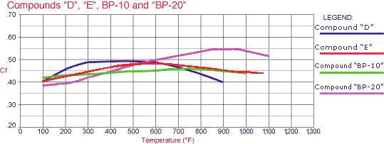

Чойта график 2500 относительно 3000 удивил, не думал что между ними такая разница. А есть подные картинки для вилвудов и хавков?

Ну так и что, судя по графику компаунд бп-20 за 10 Торможений не должен был превратиться из целой колодки в то, что было выложено Денисом в виде картинки ))

Рома, тут вопрос температуры дисков надо выяснить, т.к. там график "заканчивается" на 1100 по Фаренгейту (550 по Цельсию). Т.е. вопрос - либо график "левый", либо я нагрел диски свыше 550ти

1100 это 600 по цельсию, а при этой температуре диск уже краснеть начинает, я и намека на покраснение не видел, хотя может мы и остыли уже а тому моменту. И это, разогреть диск до 600 при мокрой погоде на шушаринге... Хм, попробуй проделать это в симуляторе )

... либо я нагрел диски свыше 550ти
Мои диски на местном картодроме после разогрева и последующих торможениях в пол КРАСНЫЕ, т.е. в зависимости от оттенка от 500 до 850 градусов!!!

И еще вопрос, почему у вилвудовских городских коэффициент такой же, как и у феродовских гоночных?
Как мне кажется ценность всех этих таблиц в возможность сравнить составы внутри одного бренда. Между производителями это сделать будет заметно труднее ибо как и кто измеряет неизвестно.

колодки с Cf > 0.8 - это ппц =)))

Таблица по хавкам мне кажется самой правдоподобной - четко видно что на холоде никто не работает, и четко видно конда колодка перегревается. А во вилвудам и феродо такое ощущение что колодки переваривают любые температуры, собственно Денис доказал обратное. Коэффициент у хавков и в самом деле адовый - я это понял как только поставил HPS - разница со стоком такая, что ощущение что 4-х поршневые суппорта поставил. Остановлюсь в ближайшее время на HPS, ибо в HP+ я не нашел достаточного профита для компенсирования скрипа и увеличенного износа диска.
