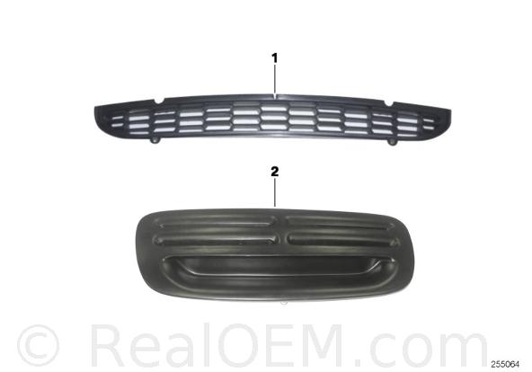

Я бы ещё рекомендовал всем владельцам S-ок поменять фиктивную впускную ноздрю в капоте на функциональную выпускную. Её № 51 13 8 320 188. Дорого, но оно того стоит.
ээ..а как она работает?
