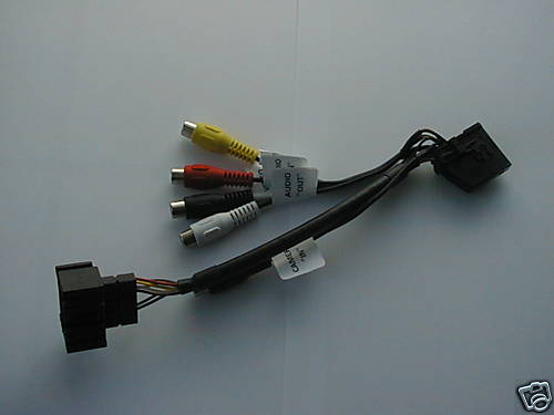

В дополнение!!!
Куда выводить изображение ???
Купил модуль ULF, б/у с отрезанным проводом (фишкой на 54 пин.) от Х5 Е53 (рестайлинг).
Смотрел распиновку - все ок! Подключается к монитору, K-BUS, магнитоле, + постоянный, + вкл. зажигания, микрофону и антенне bluetooth.
Крэдл-зарядку в подлокотник, ставить не буду! Все будет работать без него!!!
Заказал микрофон с антенной, и начну внедрение.
P.S. для подключения камеры и DVD, понадобится такой post-5319-0-71775100-1329860725_thumb.jp адаптер, продается на ebay.
