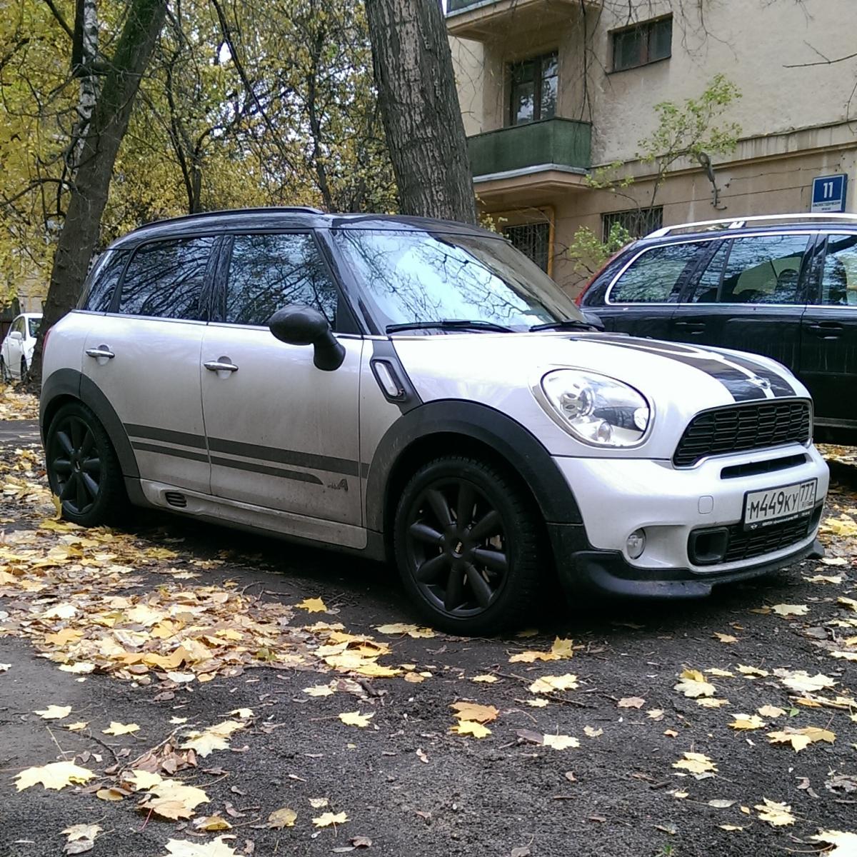

2 дня на R16 стиль 46 от BMW E46, вылет ET 47, вес 7,39 кг, резина 205/60
полёт нормальный.
Ниче так, дисочки! Тютелька-в-тютельку, я смотрю, с тормозами)))
