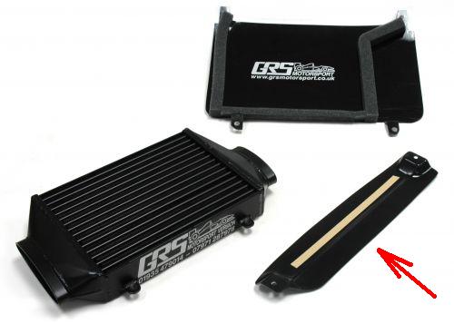

Привет!
Что это за деталь и для чего она нужна? (на фото отметил стрелкой), ее ты не отправил, в принципе если без нее никуда, я ее сам изготовлю, но я не могу понять, где и как она крепится к капоту.
Замеры сделаю обязательно ради эксперимента, только выточу завтра из резины новые втулки под крепления, а то прежние немного порваны и буду ставить. Сейчас дожди, на днях поднимется опять температура до +38, сниму показания на стоке и на ГРС
post-8534-0-52334300-1314025801_thumb.jp
Отредактировал RoNN
это такая шляпа, которая ставится на крепеж воздухозаборника, а так как он (этот воздухозаборник) у меня увеличенный, то изначально она не встала, и я её выбросил
но я так понимаю, эта фиговина закрывал пространство между краем кулера и внутренним краем все того же пресловутого, стокового воздухана............
про резинки надо было сказать, я бы тебе свои отдал т.к. поставил себе просто замечтательный силикон !!!
а теперь извини))
я писал про другие резинки - про те, что в проушинах крепления куллера, маленькие такие втулочки, в которые винты крепежные вставляются
